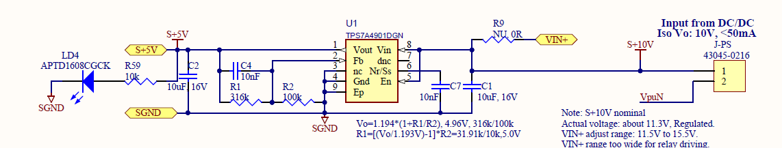

我遇到了一个有趣的问题,在潮湿的天气中,这种芯片似乎会在较热的环境温度(20C-50C)下进入热关闭状态(电路板是适形涂层)。
无法确认他们是否能够自行退出此故障模式,但我可以确认,在大多数情况下,循环此芯片的输入电压将重置故障。
我能够在实验室中重复同样的故障,用冻结喷雾喷涂故障电路(通过循环输入电源重置),但不使用加热,这是我所期望的,所以我有点不知道问题是什么。 当喷涂冻结喷雾时,电路将再次上升到温度(通常在0C-20C左右,但有时更低),芯片将开始在输出上循环。 有时这会导致输出永久关闭,有时在几次开/关循环后保持打开。 我认为这表明正在发生热关机。
这听起来是否像接地垫的焊接问题? 或者我缺少了什么东西。
功耗相当低,设备各处约4mW,设备应有足够的散热器。 设备下方的PowerPAD已连接,并且有多个导通板连接到地面。 基于以下电路的想法或想法? 其他人是否遇到过这类问题?
    您好,Sophia:
    为了帮助调试,您能否提供Vin,Vout和Iout (如果可能)的示波器截图? 热关机看起来像输出上的方波。
    LDO中4mW的耗散和使用额定电压时,负载电流仅为800uA。 这是否正确?
    非常恭敬,
    Ryan
