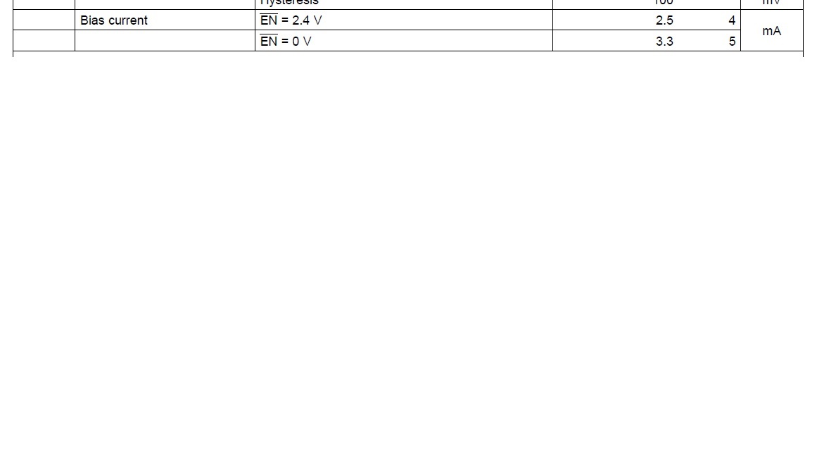

我们正在考虑将 TPS2.591万用作 系统的“高端保护开关”(输入= 15V最大值,输出= 5A最大值)。  我使用了开发板(TPS2.591万EVM),它对我们的所有典型用例都进行了良好的测试,只有一个例外。 。 。 。 。 最大工作电流为5mA (“关闭”时为2.5mA典型值)。  这对于我们的系统来说太高了。  在进入TPS2.591万之前,我可以通过打开/关闭Vin来解决此问题;但是,我希望不能这样做。  那么, 。 . 是否有另一个价格,外形和操作相比较且操作电流低得多的部分(~10uA或更低)。

    请了解TPS2.5927万和TPS2.5942万器件。 这些具有200~500uA范围内的工作电流。

    谢谢Rakesh。  电流仍然不够低,因此我将继续使用TPS2.591万。

    我们有一个电池供电的系统,因此当所有下游端口关闭时,我们需要确保电池上的放电不会导致电池死亡。 通过4mA放电和10 % SOC电池,我们只能享受7.5 日保。 如果我们的保质期为400uA,则我们有75天的保质期,但我们至少需要180天。 高侧开关不是保质期内蓄电池上唯一的电流消耗,因此关闭状态需要10uA。

    感谢您提供信息。 当TPS2.5942万器件被禁用时,它在12V时消耗15uA (典型值)。
    请告诉我这是否合理。 您能否确认您的最大电流支持,是5A还是2A?
