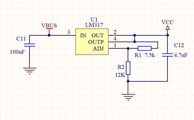

大家好,
以下SCH是一个非常常见的应用程序。 我需要~3.3V @输出引脚。  实际上,电压为~4.2V。 希望有人给我一个提示。  谢谢
来自USB的VBUS源。
    您好,SeaFesse,

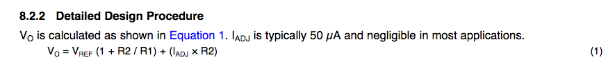

    数据表对此不是很清楚,但我想您正在使用与R1和R2的Iadj偏移。 如果我使用PDS中第10页中的方程式1,则我得到的额定电压为3.85V:
    通过分别将R1和R2的电阻值降低到750ohm和1.2kohm,我得到了3.31V的额定目标电压。 Iadj温度过高的最坏情况是100uA,因此您最好使用低值电阻器来设置输出电压。
    另一个选项可能是TPS7.3733万 (3.3V固定输出)或TPS7A3701DRV可调节输出电压,具体取决于您所需的3.3V负载电流。
    这是否回答了您的问题?
    SeaFesse
    LM317需要考虑两个项目:
    1) LM317具有ADJ引脚的电流,将产生偏移电压,因此输出电压将高于预期。 如果R2使用较高的值,则该错误将变得很明显。 正如John已经指出的,通过R2的正常50uA Iadj电流值12k Ohm将产生约600mV的误差。
    2) LM317具有所需的"保持调节的最小负载电流"规范。 这通常为~μ A~ 3.5mA,但在某些应用中可能高达 10mA。
    通常,我们建议使用R1值 设置 流经R1 (和R2)的电流,以满足 最大10mA要求。
         R1 =(参考电压/ 10mA)=(1.250V/.010A)= 125欧姆(124欧姆为最接近的标准值。)
    然后R2 = 200 或205欧姆(1 % 公差)或203欧姆(0.5 % 公差)。 通过这种方式,可以满足负载电流要求,  并通过R2最大程度地减少Iadj电流的偏移误差
