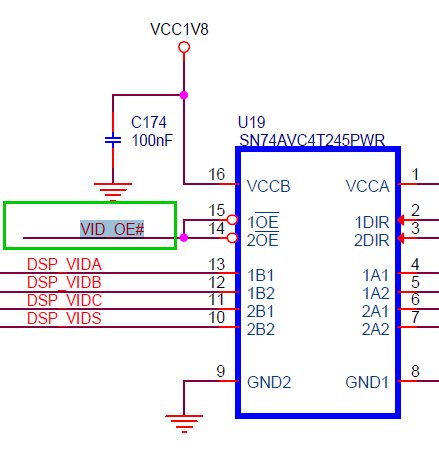

我的客户使用UCD9222相同的示意图TMDSEVM6657。
由于UCD输出 在打开后关闭,因此间歇性无法启动。

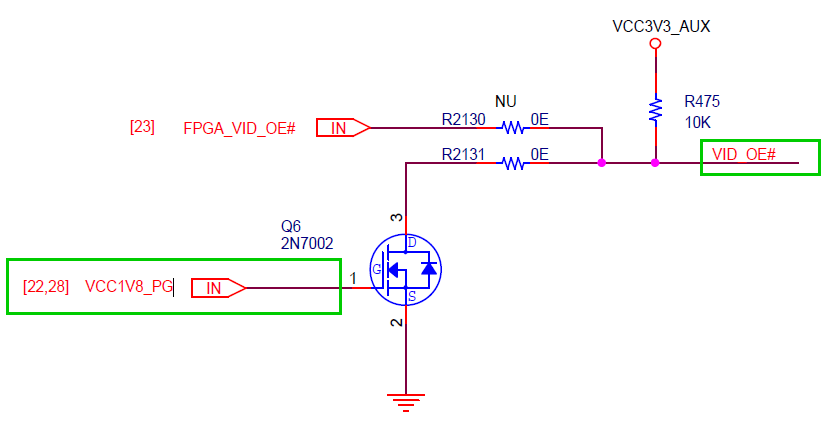

并确认 SN74AVC4T245PWR的VID OE# 不能完全过低,因为Q6未完全打开。

    我相信您可能会问,如果您实施了VID,但 VID线路的OE#针级转换器未激活,这会阻止处理器的VID线路到达控制器,会发生什么情况。
    滑轨将加电至 控制器中配置的VID代码初始化级别,滑轨将保持在VID代码初始化级别 ,持续时间由锁定间隔定义。   在锁定间隔结束时,VID行应该有效。  接下来发生的情况取决于它是4位还是6位VID。 4位VID设置将导致控制器定期轮询VID线路,如果OE#仍处于非活动状态,则它将读取1111 VID代码并转换到此电压。   对于6位VID,导轨将保持在VID代码初始化级别,因为控制器需要在VID级别上看到VIDS线路上的转换到时钟。

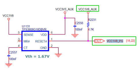

    不能将OE#驱动到低电平的原因似乎是VCC1V8_PG信号上的上拉电压 是VCC1V8_AUX,它不足以完全增强逻辑电平晶体管Q6 (2N7002),从而阻止VID_OE#被拉至地电位。
