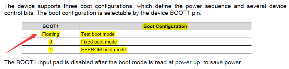

这是我通过i2c写入TPS65.9113万的内容,但输出(VRTC,LDO,VDD1,VDD2,VIO......)中没有内容 )。
代码是否 有任何问题,或者有一些寄存器 没有配置?
我需要一些帮助

    您好,
    感谢您的回复
    TPS6.5911万.1's启动模式如 其数据表中所示。为了对TPS6.5911万.1's寄存器进行编程,我选择测试启动模式,让boot1保持浮动。
    是否可以使用其他两种启动模式  对TPS6591 1的寄存器进行编程,以获得 所需的适当输出电压?
    我在每个LDOX_REGISTER 01中都配置了ST位,但没有任何帮助。
    我想我既不能访问TPS65.9118万的EEPROM,也不能通过I2C对TPS65.9113万进行编程。 这是真的吗?
    您不能对TPS6.5911万x重新编程,但可以使用I2C更改电流设置。
    在测试模式下,您仍应能够通过i2c启用寄存器。 在本地电路板上测试我可以启用所有LDO和降压调节器,带有boot1浮点运算,因此i2c接口可能存在问题,或者PMIC可能被禁用。 数据表中的图6-1显示了开机启用(右上角)。
    使用i2c写入TPS6.5911万x器件的电压将在PMIC重置后丢失,并且无法对默认启动电压进行重新编程。
    其他启动模式将始终以其预配置的电压启动。 固定引导模式电压在数据表中定义,EEPROM引导模式电压在用户指南中定义: http://www.ti.com/product/TPS6.5911万/technicaldocuments
    要确保PMIC配置正确,您可能需要尝试使用高或低绑定的boot1,以确保您可以与设备通信。
    您可能还需要尝试多次读取,以确认在PMIC中正确配置了寄存器。
