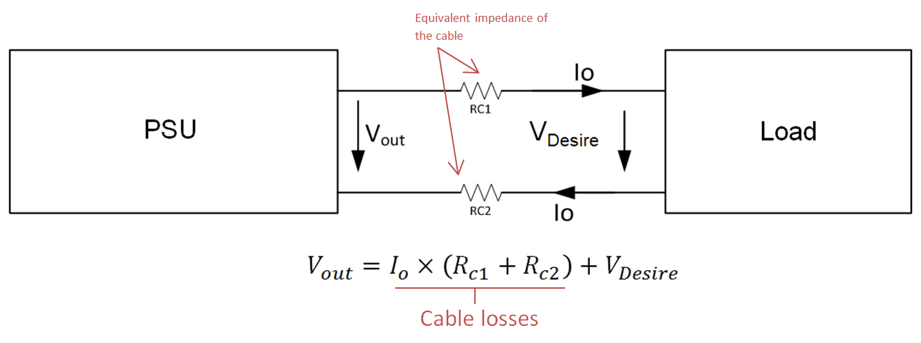

我在加载电缆后遇到电压问题。 我的电路似乎在没有电缆的情况下工作正常。 如果我在板的末端以满负荷(5V 4.2A)测试输出,则工作正常。 我在4.2A时具有5V电压;但是当我向输出中添加电缆时,在2.1a输出时获得4.2V电压。 不同尺寸的电缆会发生这种情况,因此它不仅仅是一条电缆。 此问题是否与电缆补偿引脚有关?

    是的- CBC引脚有助于在加载过程中从回扫的输出盖到电缆端的IR电压损失补偿。
    对于5V输出,如果您将CBC短路到接地,您可以使用此设备获得400 mV的最大电缆补偿。
    对于最大4.2A,这意味着您需要一根95毫欧姆或更低阻抗的电缆才能完全补偿此设备的跌落。
    电缆压降=最大电流*电缆阻抗
    您的电缆阻抗是多少?

    除了John的评论外,以下是一些有关您可能感兴趣的电缆补偿的有用信息:
    无论电缆长度和类型如何,电源设备的理想输出都应始终保持相同的电压电平,因为电缆上的假设是“零阻抗”。
    在实践中,由于电流流动时通过电缆阻抗消耗能量,并且压降(或损耗)的级别取决于电缆的材料,长度和厚度,因此电缆末端预期会有一定程度的压降。 在设计时,必须考虑电缆损耗,以保持负载端的所需输出电平。
    消除电缆损耗影响的一种常见方法是添加称为电缆补偿的附加电路。 其背后的想法实际上非常简单,通过将转换器的输出电平提高到略高于补偿电缆压降和保持负载端所需的输出电平的预期值,如下图所示。
    有关电缆补偿的更多信息,请参阅文章: 汽车电源系统的压降或电缆补偿。 虽然本文重点介绍汽车USB充电器应用中的电缆补偿,但基本概念是相同的。
    在我们继续讨论如何为您的应用设计电缆补偿电路之前,请告知我们您打算用于您的应用的电缆的阻抗。

    John,
    谢谢,缩短针脚有助于解决问题。
