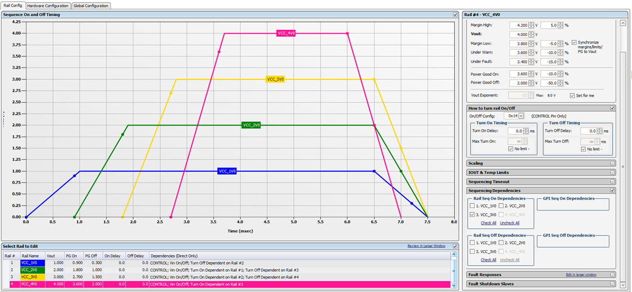

使用Fusion Digital Power Designer v 2.0 .179时,我遇到了有关“轨道顺序关闭依赖关系”的问题。 我建立了一个简单的测试项目,它有四个轨道,它们应该按顺序排列,而按相反顺序排列。 接通顺序按预期显示。 但是,关闭序列似乎没有按预期遵循依赖关系。 第一个滑轨按预期下降,第二个滑轨在满足第一个滑轨的电源良好关闭阈值时下降,但是剩余的滑轨似乎在满足滑轨顺序关闭依赖项之前取消平衡。 我的工具配置是否不正确,或者它是否是显示屏中的错误?

    您配置的内容正确。 显示屏不显示关闭排序的转盘顺序,设备仍按您的预期运行。
    我们将在以后的版本中解决此问题。
