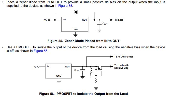

大家好,我有一个项目,它有正负电源导轨。 TL720M05-Q1调节+7V至+5V的正输入电源,负稳压器调节另一个从-12V至-10V的输入电源。 有一些偏置电阻器将+5V轨连接到-10V轨。 我注意到,如果在施加+7V输入时使用-12V输入,则-10V导轨启动正常,并通过一些偏压电阻器将+5V向下拉至-0.47V左右。 如果我应用+7V输入,TL720M05-Q1将不会启动,其+5V输出导轨将保持在0.47。
如果我在-12V输入之前应用+7V输入,那么两个LDO都可以正常启动,但我需要能够处理这两种可能性。 我想这是TL720M05-Q1的内部极性反接保护,但数据表没有任何详细信息。
请提供建议。

    您好,Mike:
    有些LDO很难从负偏压开始。  有一些应用程序变通办法可能有助于满足您的应用程序要求。  通常,我会建议在正轨之后对负轨进行排序;但是,您已经说过,您的应用程序不允许这样做。  以下是其他两个可能的选项:
    非常恭敬,
    Ryan
