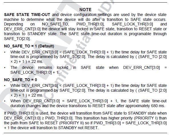

    1. 一旦处于安全状态,TPS设备的状态会发生什么变化取决于DEP_ERR_CNT以及客户如何配置safe_to_[2:0],safe_lock_thr,pwd_thr和no_safe_to位。 下面是一个经过修订的状态图,有助于使安全状态路径更清晰。
    2. 以下摘要将帮助他们了解安全状态超时对安全状态和退出安全状态的影响,具体取决于寄存器中编程的配置。
