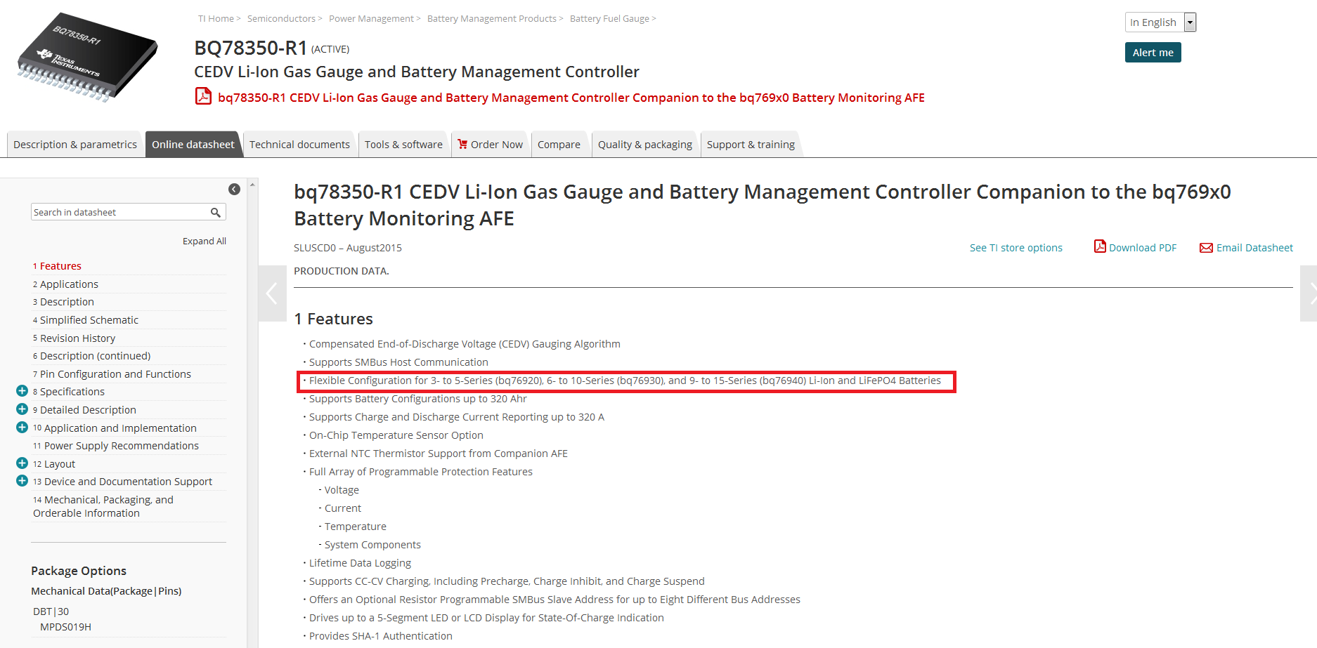

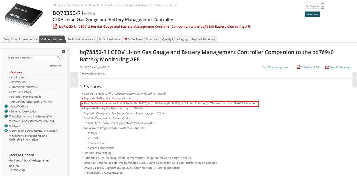

又你好。

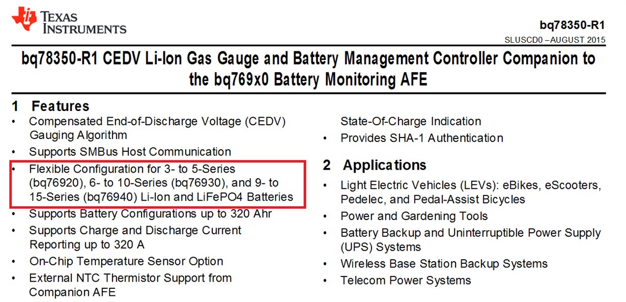

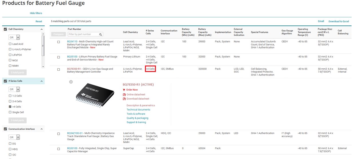

我的同事将开始一个基于BQ7.835万-R1和bq769x0系列的新项目。 但突然出现了关于BQ7.835万-R1的信息不一致的情况。 正如我们在"电池电量表"类别的产品过滤器中看到的,BQ7.835万-R1兼容4个以上的电池。 超过4个单元格。 但是,如果我们看一下在线数据表和pdf版本-我们可以看到以下功能:“3至5系列(bq7.692万),6至10系列(bq7.693万)和9至15系列(bq7.694万)锂离子和LiFePO4电池的灵活配置”。
问题就在这里:BQ7.835万-R1真正支持多少个单元,为什么会出现这种差异?
我要附上所有必要的屏幕截图以了解情况。
附注:大约一个月前,我在BQ7.835万-R1文档中发现了白兰地问题。 这是关于BQ7.835万-R1和BQ769x0系列地址兼容性的虚假信息。 有人告诉我,这将会解决,但我看不到变化。 这是这个论坛上这个问题的主题
感谢你的帮助
Anton Kanyshev
    Anton,
    bq7.835万-R1是一个与AFE一起使用的量表,以形成支持电池组的芯片组。 该量表可支持一个包含3个电池的电池组,最多支持一个包含15个电池组的电池组,用户将为该电池组选择合适的AFE。 仪表通过内部I2C总线与AFE通信,AFE向仪表提供电源。 仪表仅支持I2C地址0x08,并且必须具有2.5V电源电压才能工作。 用户可以使用多个AFE设备选项,因此您需要选择一个可与量表配合使用的设备。 设备选项列在AFE数据表的选项表中。 该仪表不能与0x18 I2C地址选项或3.3V电源电压选项AFE配合使用。 提供这些功能是为了允许使用AFE和UC。
