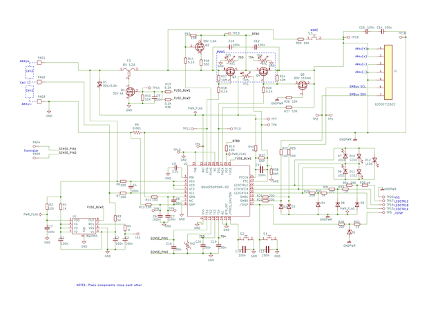

我们目前正在为2S 1.865万锂离子电池设计BMS。
1.我们目前对安全PTC电路的理解仍有问题。
在数据表中,一个10k电阻器从PTCEN连接到PTC-PIN。 10k电阻器是否可替代PTC? (文档:slua660a第13页,第4.6 章)
根据技术说明,PTC电阻器应连接在PTC-PIN和VSS之间。 但图(15)中没有显示这一点。 如何理解这一点?
是否有任何关于BQ40z50中PTC测量/触发器外观的信息?
简短的解释会很有帮助。
2.您是否在原理图中看到其他一些需要改进的地方?

    PTC是一种特殊电阻器,其电阻随温度非线性增加(有线性电阻,但不适用于此电路)。 PTC故障通过将恒定的小电流引入PTC引脚来在该设备中工作。 该设备监测PTC引脚和BAT之间的电压差,电压差将随着PTC电阻的增加而增加(PTC上的IR下降)。 一旦电压超过特定阈值,设备就会知道PTC的电阻过高,因此温度较高,并激活故障状态。 这是操作背后的基本理念,希望能有所帮助。 我现在将更具体地回答这些问题。
    1)我们的EVM随附了10k电阻器,而不是PTC。 但是,我相信数据表显示的是PTC,它只是显示PTC的室温阻值,应该为10k左右。  使用普通10k电阻器代替PTC将不允许检测温度故障。 我有点不确定您的"替换"是什么意思,因此如果这不能回答您的问题,请随意详细说明
    它说连接到VSS的确切位置是什么? 如果您想使用它,这将是一个错误,否则将禁用该功能。 它应该在BAT和PTC之间,如应用图所示。
    2)我看了一下示意图,看起来不错,没有发现任何异常之处,似乎大部分都是标准的。 但我要注意,确保您选择的PTC能够满足数据表中的PTC跳闸电阻规格(关于1.2 -3.95Mohms),具有标称10k电阻。 BQ40z50 EVM用户指南 中有特定的部件建议,但您通常会发现它们被列为“可重置熔丝”。

    你好,Alex,
    首先,感谢您的详细解释。 它肯定帮了很大的忙。 然后,我将采用参考电路并选择合适的PTC。
    1)
    我将引用数据表(PTC.PTC 2.3 6 9.2 热敏电阻)中的内容:
    "BQ40Z50设备为安全PTC热敏电阻提供支持。 PTC热敏电阻连接在PTC引脚和VSS之间。 ..."
    2)
    感谢评论;-)
    此致!
    您好Martin,
    我现在看到了,谢谢你指出这一点。 不幸的是,这几乎肯定是数据表中的打字错误。 很抱歉可能造成的任何混淆。
    Alex M.
    剩下的一个问题是:我们的供应商提到:
    "除此之外,根据数据表,使用NTC测量FET的温度并非设计目的。
    (EVM板上也不会执行此操作)。"
    这句话是否真的正确? 我们在每个FET上都有一个NTC,在两者之间有一个PTC。 请参阅附件中的屏幕截图。 我认为我们的设计是正确的,我们可以根据每个FET使用固件中的温度,对吗?
    您好Martin,
    可能是沟通有误? 使用某些NTC测量FET温度是绝对的设计。 在TRM部分2.8 中,它介绍了如何将每个NTC配置为FET或细胞测量。 是的,您可以使用NTCs来测量两个FET的温度。 只需确保在FW中正确配置所有内容。
    Alex M.
