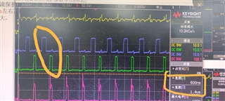

客户使用LM5035作为半桥控制器,当他们测试电流限制功能和RES引脚行为时,发现HO和LO不对称,如下图所示:
由于HO和 LO来自同一个SR触发器,下一个脉冲的占空比应该几乎相同,为什么这里不对称? 谢谢!

    LM5035在CBC中没有匹配功能。
    此致,
    您好,Teng
    所以它自然会有不对称的职责吗?
    你好,Shaofeng,
    通常在带电压模式控制的半桥中,通量平衡可通过拓扑实现,尽管许多设计仍使用直流通量阻断电容器。    在CBC期间允许脉冲不匹配, 正确设计的转换器应该没有问题。
