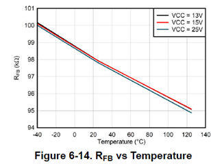

    将电阻器连接到FB时,有时会在室温下启动,但在低温下不启动。
    您认为哪些温度特征会影响您,例如RFB,Vcc和AVDD?

    我认为它没有像R_FB和V_RVCC这样的一点温度特性。 例如,VCC,VDD,I_FB或内部ZD是否具有温度特性? 控制值是否有可能在低温(-20°C)下因这些温度特性而发生变化,并且根据FB和GND之间的电阻值不会启动?

    数据表限制是否为147-182uA?
    如果您有如下图表所示的IFB与温度图表,请联系我。
    我认为,它未在低温下启动的原因是电流流经FB> IFB的电流值外部电阻器。
    我认为IFB在低温时会降低,或VFB在低温时会增加,但我只是想知道IFB在低温时是会降低还是增加。
    您好,
    您回答正确。 在建议的温度范围内,数据表限制为147至182uA。
    最低IFB将在最低温度下发生。
    Manikanta P
    非常感谢。
    您能给我看一下图表吗?
    将IFB值设计为147uA或更低。
