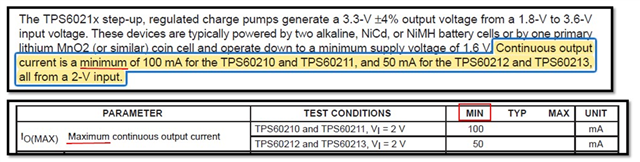

对于TPS6021x,我发现输出电流规格令人困惑,请参阅下面的两个剪辑。 不确定是最小值还是最大值… 如果它是“最小值”,意味着什么?
谢谢。
云井
    您好,Yunjing,
    感谢您发布。  这意味着该设备可支持至少100或50mA的最大负载,因此它是最低规格。  您可以抽取更多,但不能保证。  但是,这并不意味着您必须消耗100mA或50mA。
