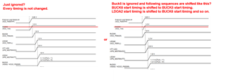

我的问题是
#1:如何终止未使用的降压x引脚?
例如,TPS650.8641万设置在“表8-12. TPS650.8641万设置摘要—降压稳压器"。
如果我们不使用BUCK5,我们必须通过电阻分压器从BUCK1~4提供FB5引脚电压。
在这种情况下,BUCK5的电感器/输出电容器仍然需要,或者我们只是让LX5浮动?
2:即使我们跳过了不可避免的降压,我们是否能满足通电顺序?
例如,如果未使用BUCK5,则应跳过BUCK5的开机顺序。
在这种情况下,BUCK5加电顺序会被忽略,或者在BUCK5像下面这样移动后,是否会执行加电顺序?
此致,
Kai
    您好,Kai,
     由于TPS650.8641万是预编程PMIC,因此所有引脚必须具有符合 TPS6.5086万x原理图和布局核对表的正确外部组件和设置。
    在这种情况下,对于未使用的bucks,只需保留输出而不需要外部负载。 每个降压的FB引脚仍应连接到清单中指定的输出,但这是您所需要的。 预编程PMIC的目标是确保无论降压是否实际用于负载,都对功率序列中每个降压的PGOOD信号进行断言。 如果还必须从未使用的BUCKx中移除无源组件,则FBX引脚将需要从不同的稳压器中获取缺失的BUCKx电压(使用您提到的分压器将起作用)。
    这是我们建议使用 用户可编程TPS65.0861万  PMIC的主要原因。 用户可以使用OTP Generator (OTP生成器)工具禁用滑轨并屏蔽PGOOD检查。 这样,禁用的降压将从电源序列中完全去除,而无需进行FB检查,并且您可以从设计中省略被动组件,以节省电路板空间。 对于预编程的PMIC,如果不为 未使用 的降压的FB引脚提供与未使用的稳压器相匹配的备用稳压器电压,则无法执行此操作。
    1)要终止未使用的BUCK5输出,请按照核对表中的说明连接FB5引脚,  否则将BUCK5输出节点单独保留。 调节时不需要负载,但开机序列需要PGOOD信号。 我们建议包括预编程器件的无源组件,但如果不 包括这些组件,则分压器将工作,以满足来自备用稳压器的FB5引脚(与来自BUCK5的电压相匹配)。 如果出现问题,我建议在测试和解决每个问题之前,坚持检查清单。
    2)只要FB5引脚在启用降压后的10毫秒内具有正确的电压,就应该毫无问题地断言BUCK5的PGOOD。 仅当禁用降压且其PGOOD在OTP设置中被屏蔽时,才会忽略降压。  注意: 应根据电源顺序提供FB5引脚。 因此,电源应来自先前启用的调节器或电源。
