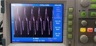

以前,我们设计了具有各种电流功能的4s,8s BMS,并通过这些设计生产了许多产品。
我们第一次在电阻器上有一个非常奇怪的振荡,它是电池输入的射频电阻器。 此主板为16秒。
我们的CF值为100nF
RF值为1千欧
平衡电阻器为1R1 (3 paralel 3R3)
一开始没有摆动。 (beginig意味着:电池连接和电池电源连接已连接。 但未连接电子负载)
一旦连接了电子负载,摆动就会开始。 但是,在单元连接断开之前,它不会停止。
我认为我们的CF,RF和Balancing resesto配置形成了共振网络。 但我们到目前为止还没有看到这一事实(在其他配置4s,8S中)
如果有人能帮我解决这个问题,我会很高兴吗?

    因此,在蓄电池单元上观察到振荡? 奇怪的是,电子负载会开始振荡,因为在这种情况下会禁用平衡,因此应关闭平衡FET。 这是否发生在任何负载值或特定电流下?

    Matt,您好!
    虽然我禁用了平衡,但这种定位仍在继续。
    之前我更换 了平衡电阻器,观察到的振荡已完成。 但今天我又看到了同样的振荡。
    我将在接下来的几天内继续进行测试,不会中断。
    我将提出我的所有意见。
    如果您有任何测试或尝试的建议,我会敞开大门。

    Matt,您好!
    我对这块板真的很不满意。
    以下是我的测试和观察结果的摘要:
    1-这是一个真正的问题。 (不是由示波器等引起的测量错误)
     我有三个PCB。
    它们都有相同的问题。
    2-此振荡与电子负载无关。 我已将电池组连接到逆变器。 出现相同的振荡
    3-我认为 电池测量电缆(其寄生电感),Rin电阻器,平衡Ressitors和Cin形成了一个振荡网络。
    因此,我为单元输入增加了输入电容。 这提高了性能(振荡更少)
    4-I电阻降低至500R。 现在不会发生这种振荡。
    振荡消失了,但我不确定这种解决方案。 因为我是根据我的假设找到了这个解决方案。
    我没有任何理论上的明确答案。
    因此,我不确定此配置的串行生产。
    我很高兴你能给我这方面的任何想法。

    我不知道是FET导致振荡。 通常,我们建议使用齐纳二极管来保护FET门(在短路情况下,这将防止VGS电压过高)和与FET门串联的大电阻器,以在齐纳导电时限制电流。 我读出FET振荡有时可以通过增加栅极电阻来减少。
    将输入电阻降至500欧姆会改变单元输入滤波器的RC时间常数。 如果您将电池输入电容器从0.1uF增加到0.22uF,则会将时间常数改变到另一个方向-我想,如果这样做而不是使用500欧姆,这是否也会改善振荡。
    此致,
    马特
    Matt,您好!
    感谢您的回复。
    我将测试将100nF更改为220 nF,而不是将1千欧更改为500欧姆。 (现在差不多19:00了)
    我决定将1kohm减至500 ohm,是因为:
    降低MOSFET栅极对电容中短瞬态电流的灵敏度。
    我没有查看时间常数(和角频率)。
    我将从新的结果中通知您。
