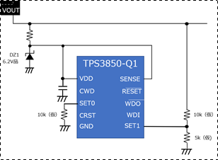

专家,您好!
我们的客户对TPS3850-Q1有疑问。
首先,我想了解一下SET/1配置。
他们希望此设备的SET/1如下所示。
此外,此输出电压为5V供电。
在这种设计中,是否存在任何问题?
特别是,我担心SET1和更高下拉电阻在启动条件下应用的设置错误会导致SE0设置错误。
如果还有其他问题,请告诉我。
其次,我想问您CRST引脚的最小电容。
在数据表中,它表示此上的最小电容为100pF。
这意味着他们必须使用100pF的更大电容电容器,包括Part2part变化和直流偏压等?
或者这100pF只是典型值,它是实际最小值的几个百分点的利润?
谢谢,顺祝商祺!

    1. 即使使用SET0的10k电阻器接地,该设计看起来也很好。 我真的很想知道SET1,为什么它不被拉至VDD或接地。 您知道客户为什么这样做吗?
    2. 100pF实际上包括一些利润,包括您提到的那些以及电容器变化等。 因此,100pF完全没问题,但如果低于100pF可能会导致问题。
    3. SET/1未指定泄漏电流,但我可以说它低于1uA。 对于10k电阻器,偏移小于10mV。
    4. 输入阻抗高于兆欧姆。
    请告诉我这是否有帮助!
    -Tony

    对于Set1,他们担心LDO被断开为短路模式,并受到来自LDO VIN的电压的应用。
    因此,它们放置电阻分压器以保护过压。
    顺便说一下,他们可以更改SET1的SE0下拉电阻器和电阻分压器。
    Set1的电阻分压器比例为1/3。
    届时,您会告诉我SE0和SET1的电阻器的最小/最大电阻值吗?

    对于SET0和SET1的电阻器,请将电阻值保持在100欧姆以上和20千欧以下,并且设计应良好。
