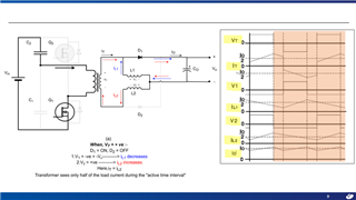

如下图所示,用于计算电流倍增整流器的单个电感器中的纹波,使用'D'。 如APP注释中所述,此D是 定义为总正负功率传输占空比的占空比。
客户不了解此步骤。 因为他认为,与峰间纹波对应的时间必须仅为正或负功率传输占空比(请参阅第二幅图像。) 但当他用这个逻辑计算出他计算出的K时,却出了错。
请提供建议。 非常感谢。

    你好。 这是关于占空比公式。 我们都知道,占空比是信号或系统处于活动状态的一个周期中的一小部分。 但在SLUA323注释中, 占空比定义为总正负功率传输占空比。 这就是客户在SLUA323注释中的占空比时感到困惑的原因。 他认为,与峰间纹波对应的时间必须仅为正或负功率传输占空比。

    工作周期的措辞是这样的,因为你用回转比推拉变压器。  这就是为什么占空比被"2 X N"中的"2"限制为50 % 的原因。  在一个活动期间,有一个"正推",在另一个活动期间,是变压器上的"负拉"。  (可在辅助上看到)。

    我研究了共享的应用说明。
    我了解到,虽然‘D μ'被定义为总正负功率转换占空比,但在方程式1 (下图附)中,分母处的'2'平衡方程式。
    但是,我的疑问是,方程式2 (下图附后) D是如何考虑的,而不是‘D /2 '。
    我‘D有这种疑问,因为我认为,根据我们的惯例,单个电感器(所附图像中的L2)中的波纹要么是正功率传输间隔,要么是负功率传输间隔,即“1/2”。 请参阅下图(此处我考虑了主侧的半桥,但单个电感器中的纹波在推挽式中也具有相同性质。)

    他们应该在方程式1中为D求解,并将其插入方程式2。
