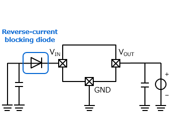

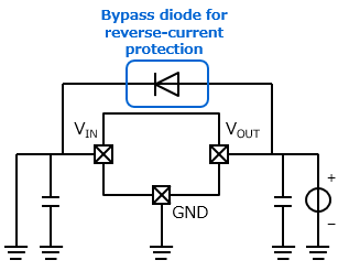

    您好,有问题具有反向电流保护。
    在EN=High的情况下,我了解它可能会导致反向电流,需要添加保护电路。
    在另一方,此设备的内部方向是源连接到VOUT端。
    因此,本体二极管 的阴极连接至输出电压以及以下各项。
    所以我认为这种设备可以在EN=LOW期间阻止反向电流。
    这种理解是否正确?
    此外,我认为外部反向电流保护应如下所示。
    那么,外部反向电流保护电路是否有其他想法?
    谢谢,顺祝商祺!
    Kazuki Kuramcohi
    您好Kazuki:
               请注意,反向电流实际上并不取决于EN信号的状态。 由于通常通过元件晶体管的散装和源连接在一起,因此相对于漏极形成了主体二极管。 无论通过元件是NMOS还是PMOS,当VOUT值超过VIN且反向电流流动时,此主体二极管均为正向偏置。 您提供的两张图片是要实施的最简单的想法,可以防止反向电流流动。 谢谢!
