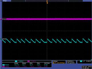

我们在设计中使用这种调节器,并且已经生产这些主板数年了。 当前的设计已经过广泛测试,只要我们使用过,就没有遇到任何问题。 电脑控制器配置为 +/-15V。 最近,这些监管机构的产出出现了一些新的和令人感兴趣的问题。 我将附上我们的电路设计和输出电压的屏幕截图。
首先是我们的设计:
下面是输出。
当此调节器在此设计中按预期工作时,两个输出都正常,没有此屏幕截图中所示的噪音。
到目前为止,我们已经验证输入电压是否正常(5V),并尝试了具有相同结果的不同电源。 我们还删除并验证了无源部件的值。
我们还尝试用其他调节器进行替换,最终在-15V输出上出现相同或类似的问题。
我们还在多个IC中看到了此问题(假设每个零件上的字母数字代码是一个批次代码)。
不确定导致此问题的原因是什么,甚至是发生了什么-看起来电脑控制器正尝试将电压驱动至预期输出(15V),然后电脑控制器内部的某个东西将其关闭(可能是OVP或其他)。 我们在无负载甚至轻到中等负载(0-50mA)的情况下尝试了此操作,但该行为仍然存在。
我们非常感谢您的帮助!
-Vlad
    您好Vlad:
    感谢您的帖子。 我查看了原理图,似乎PSP/PSN引脚与Vin相连,Vin启用了设备的PFM模式。 在PFM模式中,可能会出现明显的纹波/噪声,并且此模式中没有纹波规格。 我建议将PSP (引脚9)绑定到GND,以将设备置于恒定频率PWM模式,这将显著改善波纹。
    此致,
    辽卡
    非常感谢! 当我将PSP和PSN引脚接地时,纹波显著减少。 有趣的是,使用相同设计/组件的板之间存在如此多的纹波变化。 感谢快速回复!
    您好,
    感谢您的更新。 是的,对于波纹敏感型应用,最好使用GND PSP/PSN输入进行固定频率PWM操作。
    此致,
    辽卡
