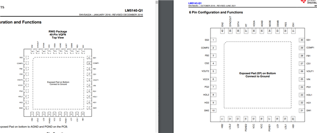

大家好,
我们可以采用TI产品的新产品!
但原因LM5140QRWGRQ1  缺货! 因此,我们将为 客户的新项目推荐LM5143QRHARQ1!
LM5140QRWGRQ1  和 LM5143QRHARQ1 是否为P2P?
2.请提供比较表,我会向客户建议,谢谢
    您好,Kygo,
    IC与两个不同的引脚有效相同(RT和模式取代OSC和ILSET)。 LM5143-Q1的性能通常较高,LM2.5143万-Q1 42V版本将于本月晚些时候发布。

    您好,Timothy
    使用 LM5143QRHARQ1   (从 LM5140QRWGRQ1开始)时,他们是否需要修改SCH  ? Thx
    您好,Kygo,
    1. 在RT上连接一个电阻器,以获得所需的切换频率。
    2. 系带模式高或低取决于配置。
    请查看LM5143数据表和快速入门计算器以了解更多详细信息。
