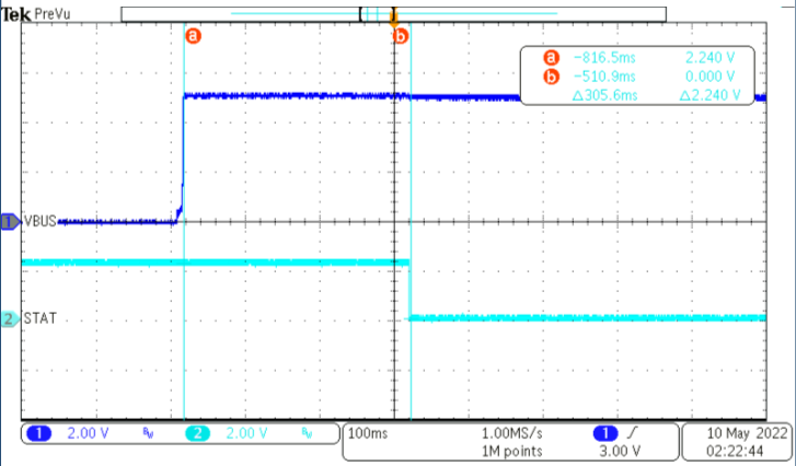

尊敬的专家:
这是Koki Tsushima。
我的客户想知道在VBUS=5V输入后,对于STAT=LOW,BQ2.5898万需要多少秒。
请问现在几点?
此致,
小岛
    您好,Koki-san,
    Vbus = 5V和STAT = LOW之间的时间因几个因素而异。 BQ2.5898万数据表的第17页指出,在加电时,REGN LDO通电之前,初始延迟为220毫秒。 然后,对于较差的源鉴定(典型值30毫秒)和输入源检测(特定于bq2.5898万D),会出现后续延迟。 根据使用的输入源,输入检测时间会有所不同。
    我使用BQ2.5898万 EVM进行了测试,如下图所示,Vbus = 5V和STAT = LOW之间的延迟为305.6 毫秒。 数据表第53页上的图50和51还提供了通电计时信息。
