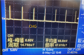

    您好,
    1.发现6V问题。 电阻器R51因某种原因损坏。 电阻值为12K。 虽然C15具有10.8V,但VDDCP和B+之间的电压仅为6.1V。
    2.我有6对MOS并联连接。 更换电阻器后出现新问题。 DSG/CHG电压为0。 拆下DSG MOS中的所有47R电阻器后,DSG/CHG电压正常,具有10.8V。
    3.依次对47R电阻器短路,其中一个是正常的,所有其他电阻器都短路,使电压达到0伏。 然后发现MOS的D和S测量值之间存在短路。
    4.所附图片是未拆下所有电阻器时的波形。
    您好,Jingming,
    由于您有如此多的FET并联,因此您可能需要增加VDDCP电容器。
    此外,从原理图上看,您可能会意外短路R45。
    Caleb
