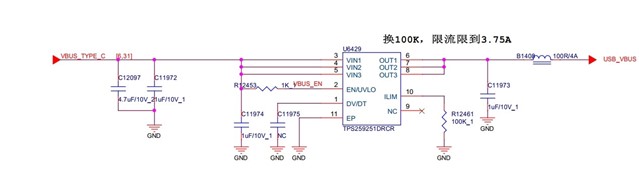

TI团队,您好!
我们的客户反馈,TPS25.9251万的输出端子USB_VBUS上存在压降和反向通道,时间间隔约为600us,原理图如下所示:

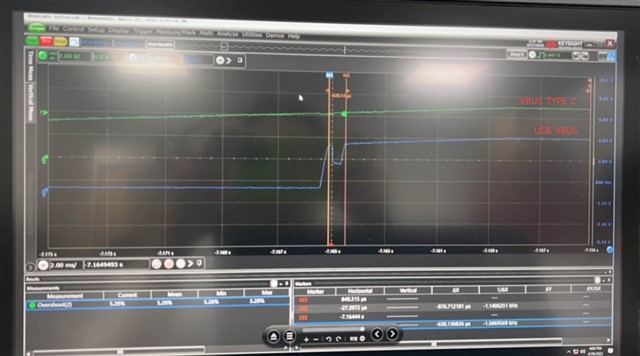

输出上的电压dorp和反向通道的波形:
您能否帮助分析问题的原因? 或者是否有任何改进建议。
    您好,Lumina:
    1.测试时输出是否有一些负载? 包括电容值在内的总负载是多少?
    2.请在DVDT引脚处使用类似3.3nF的盖子重试测试。
    3.测试时还要探头EN和Ilim引脚。
