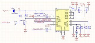

尊敬的先生/女士:
我们的一款产品出现了问题,在外壳开始熔化之前会加热。
 BQ2.407万在受到ESD冲击后进入一种奇怪的状态,在ESD中,它停止充电,但仍消耗电流并非常快速地加热,直至其自身受损。
ESD造成的损坏大多不是永久性的。 拔下电源插头并再次插入电源后,充电过程将按预期开始。
仅在充电时出现问题。 在正常操作中使用ESD不会产生任何后果。
在图1中,您可以看到我们的示意图,在图2中,您可以看到我们已经尝试过的一些保护理念,这些理念部分改善了问题,但并未完全关闭。
你有什么想法或建议吗?

    您是否能够提供ESD测试的信息? 如果没有,我无法提供建议
    我在原理图中看到的不同之处在于增加了二极管,以防止 VIN侧出现ESD行为,但不知道ESD是如何应用的。
    我们确实有器件的ESD等级,可在数据表中找到。 我在下面附上了一个片段。

    您405.892万您是否能够提供有关ESD测试的信息[/ESD]?
    是的
    我们在ESD枪触点时将ESD应用于IN_5V和IN_GND引脚,电压从2000V至1万V不等。
    处于原始原理图状态的设备异常状态从3500V及更远的电压开始出现。
    我们认为内部电容器可以充分降低ESD水平,但它不会。 在+5V和GND之间的印刷电路板的不同部件上甚至有一个ESD保护二极管。 仍然不够。
    我405.892万我在原理图 中看到的是如何防止ESD / ESD二极管的未知方面的行为的变化的。
    ESD应用于D11的IN_5V引脚附近,第二个测试位置靠近BQ2.407万 GND面。

    您好,
    根据HBM,该器件的ESD额定电压最高可达+/- 1000 V,CDM的额定电压最高可达+/- 250 V。
    执行这些测试时,ESD是重复应用到同一主板上,还是有多个主板,还是在一个主板上根据需要更换IC?

    我们有许多主板在测试中,但每次失败都是一样的。
    我们不知道当达到SQ2.407万时ESD有多高。

    嗨
    在昨天的测试中,我们观察到 ESD在高电压(4-8k)下冲击,即使在TSV二极管和变阻器与电源并行的情况下,我们也会看到损坏。
    充电未关闭,但我们测量输入引脚的电阻和电阻。 我们给它一个ESD冲击并检查电阻如果电阻相同,我们增加电压当电阻降低时,我们可以在相同电压水平下施加越来越多的电击,并且每次电压都将进一步降低。 在检查充电电流和总功耗时,我们发现随着输入电阻的降低,损耗会不断增加。

    您好,Torge,
    对此延迟深表歉意,可能是ESD二极管无法及时夹紧电压。 建议找到一个ESD二极管,它能够更快地打开,以缩短ESD应用到设备或到达设备的时间。
    如果可能,切换至较新的设备(如ESD等级较高的BQ2.518万)也是明智之举。

    根据我的理解,ESD直径的电容定义了速度。我们使用的是0.05pF A.no.823.1606万A。我认为市场上没有比这更快的。
    我将了解一下BQ2.518万。

    我们应用了一些ESD保护,在使用ESD枪进行测量时,该设备现在似乎更加坚固。但我们观察到在插入和拔出时出现类似的行为。 我们使用弹簧加载触点进行充电。 它似乎在某些初始确认时,充电芯片进入与ESD冲击相同的状态。可能触点开始跳动,电源电压短时间下降,这会导致故障。
    您好,Torge,
    这非常有趣,您是否能够在配置时监控电压波形?
