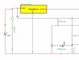

我使用 的是TLVH431的TINA模型,模拟图23。 但是,没有电流流经基准。 我知道电流非常小,但它不是零:

    您是否有任何屏幕截图 可供分享 ,显示您如何在模拟中测量电流?

    AM6是测量参考电流的地方。

    感谢您提供屏幕截图。 我正在研究这件事-我很快就会给您回复。

    您能否在此模拟中提供节点电压? Vref可能不在其工作区域内。
