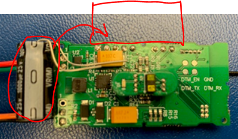

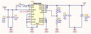

回忆几个月前,TI 帮助Kohler了解了TPS6.109万出现振荡问题的原因。  这是由于大容量电容上的ESR过低所致。   最近,Kohler更新了原理图,使其符合以下要求(C20以前是100µF, 但由于设计变化,现在需要在5.5V时存储更多能量 ,以防 断电):
新C20:UVR1A222MPD
上一页C20:TPSD107M016R0150
C3:EMK107BJ225KA-T
Kohler正在 尝试确保此 设计符合数据表的ESR要求。
问题是EMK107BJ225KA-T和UVR1A222MPD并联可能导致ESR低于30mOhm。

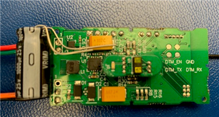

在此设计中还有一个问题,由于物理空间限制,大容量电容器C20不能位于TPS6.109万附近。 下图显示了大容量电容器的计划位置。 您可以看到U1位于先前原型板上的黄色钽之间。
您能否帮助Kohler了解设计是否稳定以及如何最好地确定或评估?

    问题1:EMK107BJ225KA-T和UVR1A222MPD并联可能导致ESR低于30mOhm,但它可能不会导致不稳定 ,除非ESR非常小(如低于1mOhm),否则它需要正向电容器来补偿回路。
    问题2:电解电容器离设备有点远。 但C3必须靠近TPS6.109万的输出电压引脚。

    感谢你的帮助。  客户仍在尝试进一步了解。  我已向他们询问他们估计的有效ESR。   但是,由于他们不确定如何进一步评估,您能否进一步评论?
    使用的措词是"不可造成不稳定"。 什么情况会变得不稳定?
    我想确保从设计角度看,我正在选择的组件可用于此电脑控制器。
    如何知道我是否需要正向电容器?
    此外,电容器没有机会位于一侧(在红色框中)。 设计中存在严重的位置限制,将其设置为仅位于图像中所示的原始位置。
    将C3定位在其当前位置会有什么后果?
    HSG
    HSG,您好!
    有效ESR几乎等于ESR的并联值。 例如,ESR1=150mohm和ESR2=6mohm,有效ESR几乎等于150*6/(150+6)=5.8欧姆。
    正如我的大学之前所报告的那样,如果使用四个陶瓷电容器,有效的ESR将是5mohm/4=1.25mohm。 实验证明它是不稳定的。  在有效电容器非常小的情况下,需要正向电容器。
    目前的选择是有效ESR=6mohm类似于我的大学验证,有效ESR=5mohm,它是稳定的。
    我在图片上看不到C3位置。 请遵循下面显示的建议布局。 将2.2uF盖靠近Vout销。 否则,可能会导致SW上出现较大峰值。
