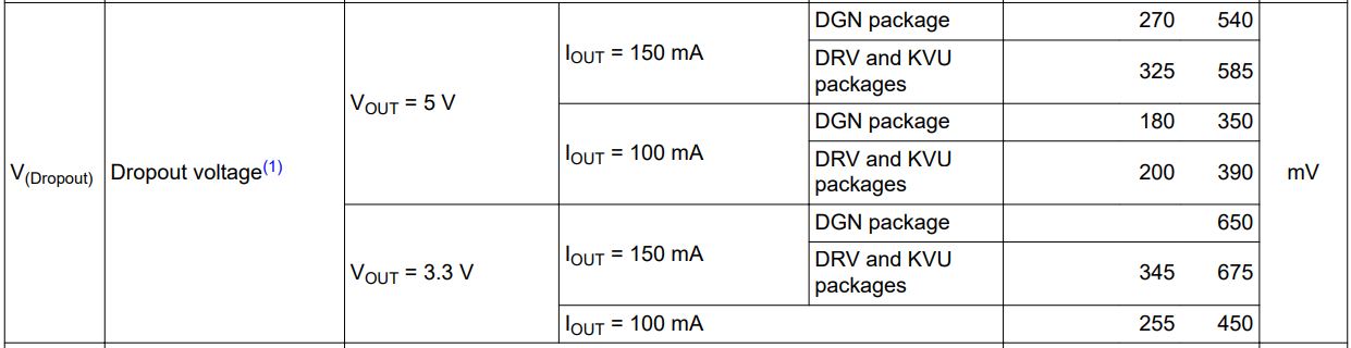

请您提供DGN封装的压降电压与输出电流特性图吗?
数据表仅提供DRV包的结果。
此致,
马沙鲁
    嗨,Masaru,
    这些图表将是相似的。 我们目前没有DGN的准确数据,但我们可以根据EC表指标推断这些图形的外观,并将DGN与DRV/KVU进行比较。 我假设这里的最高评级是最高温度(150°C),因为这是它通常的关联方式,通常是25°C。下面的图表是我的发现,如果您对此有任何想法或问题,请告诉我。
    希望这能有所帮助!
    McKyla
