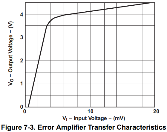

尊敬的 Teng、请回答
我看到、放大器的共模输入电压范围为负0.3至 Vcc-2V (数据表的第7.7节)。 我的 Vcc=12V
问题:使用   10.2.2.2.3节中的数据表中给出的同一电路、我能否在 R13上设置0.05V 的压降?
当然、我将更改电阻器 R1、R2、R13的值。 我需要4A  输出电流。 Vout = 4V
 TIA
Vladimir Naumenkov
    您好、Vladimir、
    是的、50mV 的保护螺纹是好的。  下面是输入/输出传输特性。
