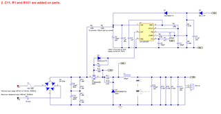

大家好、团队、
我使用的是德州的 UCC28C42D 演示板、该演示板的设计目标是15V-1A、但工作电压范围是85VAC 至318VAC。
我需要优化此设计以在低至15VAC 的电压下工作。 为了保持 IC 打开、我已将 R4和 R5分别降低至15k。 电流感测限值现已增加0.82欧姆3并联电阻器、而不是2。
我观察到、在接近45VAC 输出的较低电压下、即使在0.1A 的较低负载电流下也不会进行稳压。 我看到输出电压将变为21V、而不是设计电压15V。
此外、续流二极管和电容器等输出元件也会发热。
欢迎提出任何建议。
FYI R13和 D6已组装
    当 Vin 较低时、占空比越宽、电流模式控制的斜率补偿就越好。 原理图中似乎没有它。
    感谢您的回复、您能否分享该 IC 的斜率补偿原理图。
    请参阅 D/S 中的图27
    我尝试使用多个 Rramp 值(如4.7K 至2.2k)来选择此选项、但我没有看到任何改进。
    以下是我的观察结果、任何反馈或建议都将对我们大有帮助、因为我们必须使它以某种方式工作。

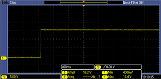

    启动输出电压上升、在39VAC 时平稳。 Vout 相对于电路板接地的影响。

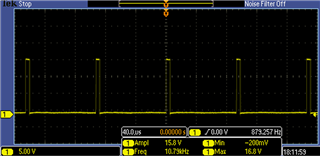

    在39VAC 时非常平滑的栅极脉冲。 当 IC 在浮动 SW 节点上运行时、相对于 SW 节点进行测量。

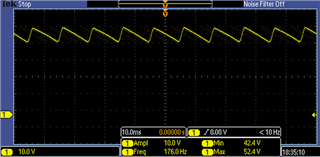

    39VAC 输入时的输入电压纹波。

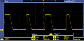

     在连接0.1A 负载时、输入电压小于35VAC 时的波形。  这是我们的系统变得不稳定的情况。
    输出电压 变得不稳定、最高可达30V
    不稳定条件下的栅极脉冲

    我对电路的实际工作方式很好奇。 GND 和 SW 是不同的基准、它们都会影响反馈环路和 UCC28xx 运行。 在非常低的电压下、环路可能无法工作。 我不知道我的假设是否正确。

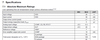

    这可能是可行的、但 IC 的最大工作电压为20V、因此它应该在我们生成15V 电压且交流输入电压也为39VAC 时工作。
    任何人都有任何建议、解决方案请评论。 谢谢你。
    如果 VCC 高于 UVLO、IC 应运行、但反馈环路可能无法工作、因为 VCC 的基准为 SW、而反馈的基准为 GND。 这可能会解释波形上显示的不稳定性。 VCC 和反馈需要具有相同的参考点。
    在这种情况下、它也不应在更高的电压下运行、因为每次基准电压发生差异时都是如此。 是否有任何潜在的解决方案可以使其正常工作?
    我想您可以为 UCC28C42使用辅助电源、因此 UCC28xx 的 VCC 和 FB 环路具有相同的基准。 为功率 MOSFET 使用单独的驱动 IC。
