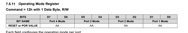

我的客户想要检查 PSE TITPS23861的端口是否由 I2C 命令设置为关闭?
PS:我们的规范要求 使用深度睡眠模式(节能模式)
如果是,如何设置寄存器?  答案 是7.5.11还是?
如果  有问题、请告诉我?
    尊敬的 Paul:

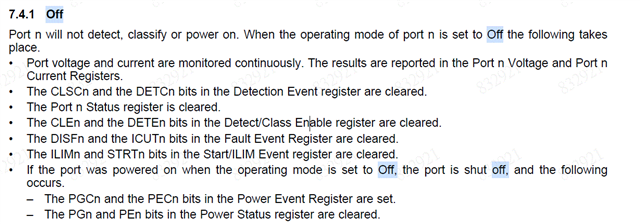

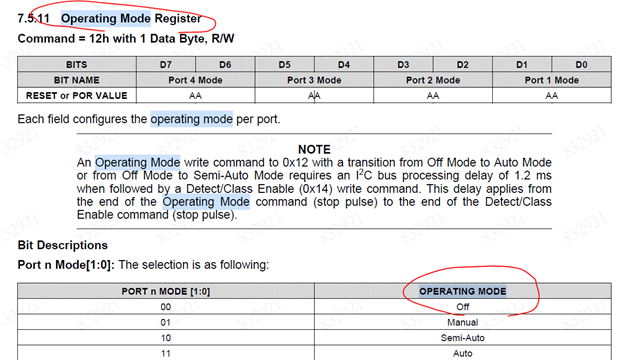

    是的、正确答案、第7.5.11节包含与您的问题相关的信息。 工作模式寄存器(CMD 代码12)为读取和写入。 您可以使用该 CMD 代码查看和设置端口操作模式。
    非常尊重、
    布鲁顿
    您好、Broughton、
    在复位或 POR 值行中、AA 意味着什么? 复位/POR 后、TPS23861是否处于自动模式?
    你好、Zach、
    复位时、所有4个端口的端口模式都设置为 I2C 地址的 MSB 值。 该位仅在上电复位时受监控、并 定义控制器是否作为自动 PSE 独立运行。
    例如、如果在复位后将值1xxxxxx 写入寄存器0x11、则会将 MSB (1)分配给端口(端口4 = 11、端口3 = 11、端口2 = 11、端口1 = 11)。 这是自动模式。 如果您要将值0xxxxxxx 写入寄存器0x11、则端口将为: Port4 = 00、Port3 = 00、Port2 = 00、Port1 = 00。 这会将 PSE 置于关闭模式、并需要主机控制器为端口供电。 符号 A 只表示它假定与 I2C 地址的 MSB 值相同。
