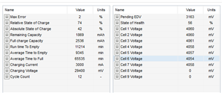

我们拥有7S1P 25.2V@4900mAh 锂离子(21700节)电池组、其 BMS 板基于 BQ78350DBTR-R1和 BQ7693000DBT
随附的是电池组 gg 文件
最近、FCC 和 SOH 急剧下降
设计容量为4500mAh、通常 FCC 范围为低至4200mAh 和高达4700mAh
电池周期数的减少大约为10-20个周期计数(意味着几乎是全新的)、MaxError 为2-8%
FCC 和 SOH 会下降、甚至降至 2500mAh
在 RSOC 充电终止达到98%(由我们的应用程序停止)后、我可以手动继续充电超过2小时(在 CC=800mA 时)、这意味着降级仅使用 CEDV 电量监测
配置为固定 EDV
我怀疑它与电池单元温度相关、这是否合理?
这是什么原因?

    您提到您使用的是固定 EDV。 当其中一节电池上达到 EDV2电压时、FCC 和 SOH 会更新-急剧下降的原因是 EDV2电压触发过早。 补偿 EDV 对于提高精度很重要、因为它会根据电流负载和温度来调节 EDV2电压、这会对放电曲线产生巨大影响。 本应用报告(请参阅电量监测部分)介绍了如何设置补偿 EDV :https://www.ti.com/lit/an/slua924/slua924.pdf
    或者、如果您的应用结果如此糟糕、并且需要使用固定 EDV、则可能需要调整固定 EDV 电压。

    我们能否使用此电池调节 EDV 并继续 使用电池正常运行、或者需要在这之前促进受控学习周期?
    您对我们的 EDV2 T/H 的推荐程度有多低?
    更大的放电电流约为3A、最大峰值电流可达4A 至5A、我们以最大 CC=1200mA 的电流进行充电
    BR
    由于放电电流不同、我建议使用补偿 EDV (在 CEDV 监测配置寄存器中设置 EDV_CMP、并按照应用报告中使用 GPCCEDV 工具的步骤查找 CEDV 参数)。 您可以调整 EDVs 以提高某些性能、但如果没有补偿、您将会看到 FCC/SOH 学习不良的问题。 该应用报告还为固定 EDV 设置提供了指导。
    除非有充分的理由不进行补偿、否则我强烈建议您执行这些步骤-您将获得更好的监测精度。
    Matt
