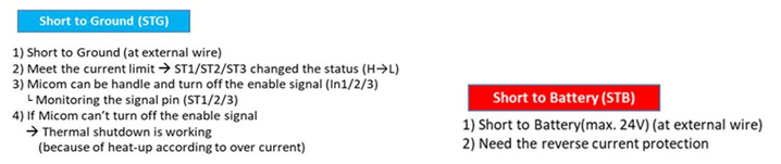

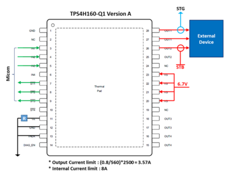

各位专家:
请检查这些问题吗?
Mobis 工程师请我查看他们的设计和后续问题。
STG
  1. q)他们询问即使 STG 持续连接、是否会发生 IC 损坏。
  2. Q)如果是 STG、使能引脚应以多快的速度关闭。
STB
  2. q)如果根据 STB 产生反向电流、则是否应按照数据表中的说明添加反向保护电路。
  3. q)添加反向保护电路时、请检查 IC 是否未损坏、即使生成了 STB。
