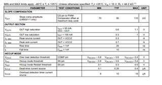

我的客户正在估算 VOUT 引脚和主开关栅极之间的栅极驱动电阻。 拉电流峰值和灌电流峰值定义为中所示的典型值。

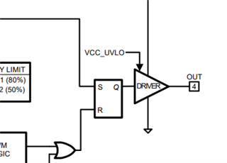

该电流值是否是常数、这不取决于栅极驱动电阻器或栅极电容器? 如何控制这些拉电流和灌电流?
2.您是否有任何有关输出"驱动器"高侧开关(拉电流)和低侧开关(灌电流)导通电阻的数据?
Uchikoshi
    1.在数据表中添加的 LM5021具有0.7A 的典型最大拉电流和0.3A 的灌电流。
    2.您可以使用太特殊来确定上拉和下拉阻抗。
    >VOUT_H = 0.6V (50ms 时)、Rpull-up = 0.6V/50mA = 12欧姆
    >VOUT_L= 0.3V 100mA,下拉电阻= 0.3V/100mA = 3欧姆
    尊敬的 Mike:
    感谢您的回答。
    关于#1、我们能否认为这是最大拉电流和灌电流、因此在任何情况下都不会出现更高的灌电流和苏电流?
    Uchikoshi
    这些是典型的最大 同步和源极电流、它们在 VCC/2下指定。
    7V-3.5V/12欧姆= 0.3A
    3.5V/3欧姆= 1.17A、这表示 SYNC 被限制在700mA、阻抗变为3.5V/0.7A = 5欧姆。
