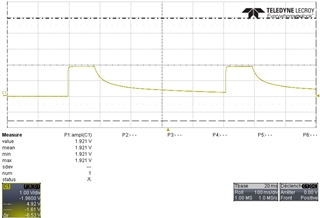

我正在使用 BQ51013B。 我有几个线圈、我的设计唯一需要的线圈是唯一不起作用的线圈。
在测试中、我使用 BQ51013B。 我已根据数据表中的建议调整了 C1/C2。 我使用3个不同的线圈进行测试。
  • (1) IWAS3010AZB130KF1 (30 x 10毫米)
  • (2) IWAS4832FEEB150J50 (48 x 30mm)
  • (3)未知参考(33 x 26 mm)
 它在(2)和(3)中运行、但不与(1)一起运行。
问题不在于线圈、因为线圈与市场上具有 BQ51050B 的另一个产品配合使用。
我已经使用市场上的3个发送器 QI 进行了测试。
您是否知道它为什么不起作用?

    我怀疑  IWAS3010AZB130KF1物理尺寸、10mm 尺寸以及大约12.9uH 的 L 值是问题所在。  系统启动时的低增益和 RECT 不会超过 UVLO。
    在启动期间检查 RECT 引脚、请参阅所附以了解参考。

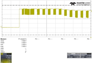

    首先是线圈 IWAS4832FEEB150J50的结果。
    然后是线圈 IWAS3010AZB130KF1。
    你(们)好
    "然后是线圈 IWAS3010AZB130KF1。" ---我们可以看到电压大约为2V,低于 UVLO,线圈/调谐增益不足,无法启动。
