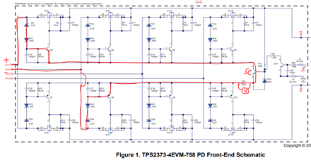

    我还有两个关于 TPS2373EVM Q6功能的问题。
    [问题1]
    我对 TPS2373EVM 上 Q6的理解是,在这种情况下,可以确保 FET 散热并充当二极管,对吧?
    客户认为48Vpoe 始终高于24Vaux、因此即使 FET 桥接已接通、也可能没有24Vaux 到48Vpoe 的反向电流。
    在这种情况下、我们能否移除 Q6 (Q6 short)、因为从24Vaux 到48Vpoe 没有反向电流、并且没有足够的空间在板上实现它?
    如果 Q6短路、我认为有两个电流环路。
    它的缺点是电流消耗增加、但如果有任何其他问题或疑问、请告知我。
    1:红色电流环路:
    #2:蓝色电流环路:
    [问题2]
    如果您对移除 Q6 (Q6简短描述)有任何疑虑、您能告诉我吗?

    尊敬的 Kai:
    我不是该电路的设计人员。 我现在将根据我的理解猜测答案、我将确认设计此原理图的一些人。 我会在与他们交谈后再回来。
    [问题1、我的猜测]:我的理解是相同的、Q6电路是为了在施加适配器电压时防止 FET 导通(然后只有体二极管可以工作)。 如果这是 Q6的唯一用途、我想您可以将 Q6短接。
    对于红色环路、我认为 VDD-VSS 电压在2*V_zener + V_EB + V_be + V_R14上下降。 V_zener 大约为8.2V;V_be 和 V_EB 可能为0.7V;R_14接受其余的电压差。
    对于蓝色环路、它可能存在、也可能不存在、具体取决于 TPS2373内部的热插拔 NMOS。 如果此 NMOS 关闭且 PoE 侧 发送 的电压仍高于适配器电压、则表示存在体二极管反向偏置、并且蓝色环路不可导通(请参阅我上一个答案中的电路图)。
    [问题2]:在与原理图设计人员进行检查后、我稍后会回到您的问题。
    Diang
    尊敬的 Kai:
    我听说 Q6相关电路也是为了在检测和分类期间使电路保持关断状态;并减小这些 FET 的栅极环路的泄漏电流。
    建议 将这些器件保留在电路中。 如果客户想要移除这些器件、则需要自行进行分析和测试。
