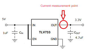

我使用的是 TVL733PDQNR 器件。
我想向您询问启动时的浪涌电流。
电路图如下所示。
电流在启动时在红圈测量、但在峰值时流动为512mA。
考虑到这种峰值电流是由输出电容器的电荷产生的。
在稳定状态下、电流为49mA。
(问题1)
是否可以在每次器件启动时进入折返电流限制?
如果您有任何疑问、请告诉我。
(问题2)
折返电流限制功能是否考虑了电容器充电导致的浪涌电流?
还是仅在发生短路时才考虑它?

    您是否碰巧有任何范围截图?
    额定电流限制为360mA 至700mA。
    因此、在512mA 时、这可能会被触发。 此外、如果预期负载为49mA、则512mA 是相当大的浪涌电流。 以下是一些改进方法:
    • 如果您在存在输入电压之后很长时间启用 TLV733P、则增大 Cin 将有助于降低初始电涌。
    • 如果 TLV733P 使能端直接连接到输入引脚、则可以查看为线性稳压器供电的情况以减少浪涌
      • 在这种情况下、减缓电源到线性稳压器的上升时间将降低浪涌电流
    通常、我们的器件可以处理这种情况、因此作为一种保护功能、这是很好的。
    即使在我们的 LDO 能够承受大浪涌电流事件的情况下、也不可取、因为这可能会长期降低器件的可靠性。
