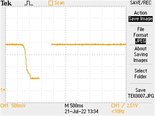

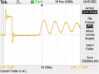

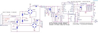

我使用 TPS54260制造了电源。 当我在无负载的情况下进行 R&D 测试时、它可以在整个范围(9-60Vdc)内正常工作。 当我施加500mA 负载时、@输入电压13Vdc 输出电压从5Vdc 逐渐下降到0V。 即使在13Vdc 到60Vdc 之后、也会发生同样的情况。 小于13VDC、工作正常。
我注意到的问题是、SS/TR 引脚电压在13Vdc 后从2Vdc 降至0.4Vdc。
我@了原理图以及波形 Δ t ss/tr 引脚在工作条件(<13Vdc)和非工作条件(>13Vdc)上。
   Working SS/TR pin 2Vdc  Not Working SS/TR pin 0.4Vdc  Working to Not  working when voltage incresed

    1.您能否将 C117更改为100pF 并检查性能?
    2.在 SS 放电之前,您能否显示 PH 波形?
    3.请注意如果布局不正确、器件可能会异常工作的 PCB 布局
      在 SS 放电 PH 引脚波形之前。

    感谢您分享波形、它是一个频率为250ns/div、从该波形 可以看出您的电路在空载或轻载条件下工作。输入电压大约为12V-13V、输出电压大约为5V。
    您能否尝试使用100us/div 进行测试以查看与输入和输出条件的任何异常比较?
    您是否尝试 更改 C117?
    在 c117更改其工作后。 感谢您的支持。 我还有一个问题、就是我在没有 c117的情况下使用 PCB。 那么、这可能是什么原因
