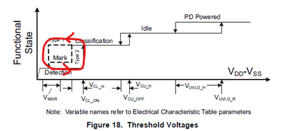

客户有一个原型、其分类电阻错误地连接到41.3Ω Ω。
连接标准 PSE 设备后、将出现下图所示的电压周期。
为什么它的行为是这样的?
    您好 Charlie、
    电压振荡的原因是电压通过检测、但分级失败(如您所述)。 PSE 会将分级期间的电压阈值从10.1V 提高到20.5V。 由于 PD 通过检测、PSE 将持续 增加电压以测量分类电阻、当读取不合规值时、它会将电压调整回检测电平(10.1V)。
