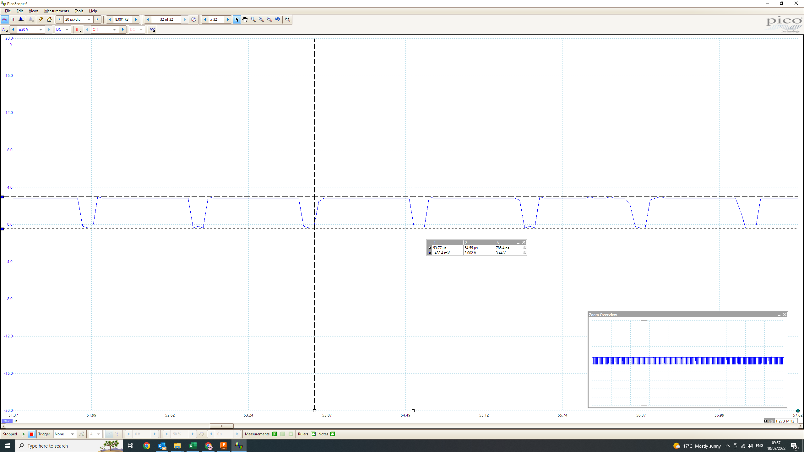

我最近基于 BQ24600设计设计设计了一款6S 锂离子电池充电器。 当电池在恒定电流级充电时、存在一个关键问题、在提供或花费3-4分钟后、检测电阻器会爆炸。 这导致 PG 调试 LED 关闭。 现在、当我用新的感应电阻器替换时、PG 指示灯保持熄灭状态、BQ24600芯片本身开始快速过热。
我将提供充电器设计的原理图 PDF、发生故障的布局图像以及使用的感应电阻器。 当我执行一个初始充电测试时、从一个半放电的电池中、充电器没有问题、它在1A 上充电、直到电流开始下降而没有任何问题。 当我开始为已放电的电池组充电时、会发生此问题

    您能否详细说明能够正常工作的电路板与不能正常工作的电路板(特定电压等)之间的差异? 如果使用250mW 10m Ω 感应电阻器、则必须通过它达到5A 才能熔断感应电阻器。 如果可能、您可以在一个波形上捕获输入电压、PH 电压、充电电压和充电电流的一些波形吗?

    该电路板具有28V 输入电压、其最大电流为1A。  遗憾的是、我的示波器只能上升至-+20V、但我获得了 PH 电压的波形、它也超过20V、但随后下降至-12V。 这是附加的图像。 还随附了一张 Turney 设备图片、该设备用于记录从源到负载的电压和电流。
    如何探测 PH 节点? 您是否使用了注嘴和料筒方法? 如果您是这样、这里的问题是您的 PH 电压将大大低于-2V 绝对最大额定值。 我们需要专注于您的布局以在此处进行改进。

    我没有使用 TIP 和 barrelt 方法、现在我已经使用它来最大限度地减小环路。 尽管现在要保证、PH 电压不会超过4V。 我是直接从电感器的 PH 端子到输入电容器的 GND 进行保证的。 请告诉我、我是否应该保证从安特尔点到另一个 GND 位置。
    至于布局变化、我将附上电路板顶层布局图、其中 FET 和电感器可能会指示 PH 电压降如此低的可能原因。
    您可以在工作状态下尝试新电路板吗? 此外、我们还需要查看电路板工作和发生故障的确切条件。
    我注意到的一点是、VREF 和 VCC 电容器不是直接由 IC 上的引脚放置。 这些引脚需要尽可能靠近 IC 放置、以连接各自的引脚。

    使电路板处于稳定状态、您可以根据以前的经验确定其不会损坏。 然后 在一个波形上捕获输入电压、PH 电压、充电电压和充电电流的一些波形
