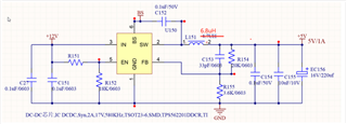

我的客户希望降低轻负载下的纹波、因此将 L 增加到6.8 μ H。
请帮助进行稳定性分析。并建议其他方法来减少轻载条件下的纹波。

    6.8 μ F 电感器没问题。 220uF 输出电容太大、建议使用10uF+ 22uF 输出电容。
