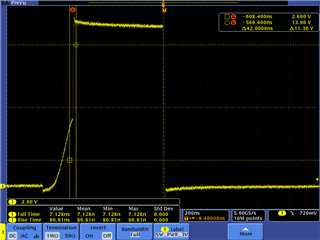

我们 在一个 PCA 上使用 LM73606RNP。 在 EMI 故障排除中、我们观察到上升/下降时间非常短(例如 7ns 下降时间)(请参阅随附的捕获的 SW 波形)。
由于 MOSFET 是集成在这个  LM73606RNP 芯片上的、是否有任何安全的方法来减慢开关节点的上升/下降时间?
