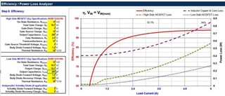

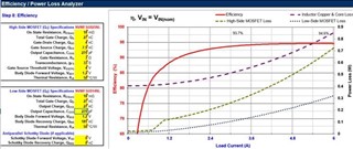

    我使用 LM5146计算器在功率损耗计算方面做得最好、但现有器件或 FDMS86200的数据表中均未显示 Qoss。  我对该值重复使用了 Qg、因为我不确定如何更好地估算该值。
    从该计算器可以看出、替代(FDMS86200)的效率更高、即使两个 FET 的损耗都更大:
    我们无法将设计更改为首选控制器、因为这是一种相当成熟的设计。  最后、我们想确定替代 FET 是否适合现有设计、并且不会产生任何意外问题、即使损耗略高。
