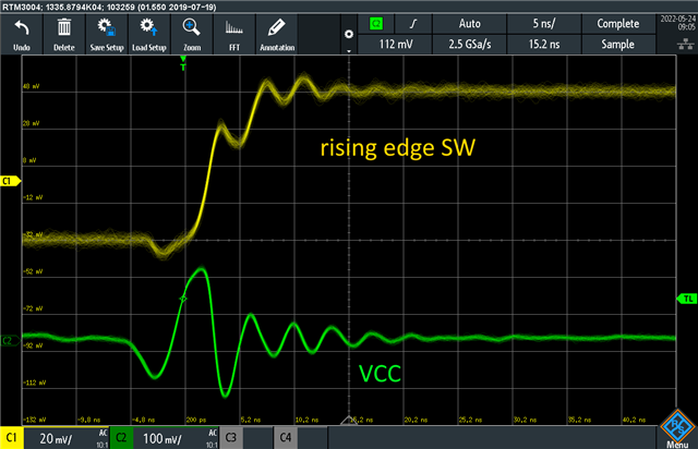

    很抱歉耽误你的回答。 我拍了几张照片。 我认为上升/下降沿上的振铃 相对较小。 您还会看到绿色的 VCC 信号振幅大幅增加。
    我想我可以取得一些进展。 我假设振铃来自 CBoot 电路:
    我可以通过在 CBoot 电容器和降压转换器的 CBoot 引脚之间添加一些电感来更改振铃频率。 我将在接下来的几天内尝试添加一些小电阻器(< 1欧姆)以抑制振铃。 Würth、最大的改进是 VCC 电容器和 VCC 引脚之间的铁氧体磁珠(Δ I MPN:78279220800)。 这不能防止振铃、但我能够显著降低共模噪声。 但不幸的是、我仍然略高于极限。

    您是否还尝试过将自举电阻器的电阻值从100欧姆增加到200欧姆? 我正在尝试查看我们是否可以清除 SW 节点上升沿上的任何其他振铃。
    从第一个振铃到第二个振铃的 SW 节点图像来看、它大约为1除法(5ns/div)。  一个5ns 振荡将大约为200MHz 高频噪声。

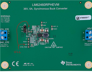

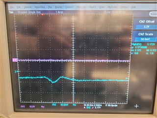

    最后、我检查了 LM62460RPHEVM 并使用 VCC 测试点和 AGND 连接测量了 VCC。
    您测量的 VCC 振铃可能是 SW 噪声耦合到 VCC 探针的副产品。 如果您同时测量 VCC 和 SW、则会产生一些噪声耦合、但是如果您单独测量、则应减少噪声耦合并更密切地测量 VCC。 CH3是 VCC 偏移至3.2V、放大为20ns/div 时间刻度。 此处 VCC 没有太大变化。 也显示在 EVM 上、其中我用红色箭头进行测量。
