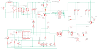

我根据 TI 基准连接了原理图、输出电压似乎不会稳定在16伏直流输出。 只要连接了一个小负载、电压就会下降到14.8。无负载时、输出电压为16伏。
1、如何调节电压@ 16V。
2.实际逐步进行补偿的步骤?
    此外、补偿引脚在该 IC 中通常会做什么?
    1、R91看起来太大、 稳压可能超出范围。 请检查 FB 引脚电压。
    我的建议是  R91 =1K、R100 =2K。  R76 = 1.5k。
    2、有关补偿设计、请参阅数据表中的第9节。
    谢谢。
    当我将辅助电压设计为15伏时、为什么辅助电压范围为8伏? 辅助电压在7.8至8.6范围内振荡。为什么会发生这种情况?
    请检查变压器的虚线端子、它不在图片中。 这是反激式拓扑。
    谢谢。
    变压器绕组的方向正确。 4.7欧姆的辅助串联电阻器损坏。
    但实际上、反激式拓扑的原理图中并不正确。
    如果尝试增大辅助串联电阻器、问题是否会消失?
    Teng
