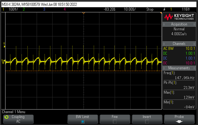

1) 1)您可以在原理图中看到、我们在 LM51561H 的 VCC 引脚上提供了外部电源。 什么是纹波电压。在 VCC 引脚上接受?
2)一切 正常、但启用抖动时、嗡嗡声来自反激式变压器。 请告诉我们导致这种情况的原因是什么以及如何解决。

    感谢您的联系。 变压器的辅助绕组似乎连接到 VCC 引脚、这是可以的。 提供的 VCC 的值是多少? 您是否以某种方式遇到过大纹波? 可能在启用 DRSS 时、某些频率会传播到声音中。 您当前使用的是哪种变压器? 它是否涂在 PCB 上/上漆/粘合在 PCB 上? 您能否检查输出在可闻范围(高达20kHz)内是否有纹波? 我们期待收到您的回复。

    1) 1)我们在 VCC 引脚上测得的值为8.7V ~ 9V。
    2) 2)我们观察到辅助绕组上大约250mV 的纹波。 请参阅下图-
    如您所见、峰值频率为147KHz、这是本设计中使用的 LM51561H 稳压器的开关频率。 我们能否过滤这些峰值? 它将大幅降低辅助绕组上的纹波电压。

    您好、Aditya、
    峰值可能是由测量设置引起的。 如果您使用探针的标准 GND 连接器、则会拾取大量噪声。 您可以缩短 GND 连接、看看这是否会使其更好。

    2) 2)峰值可能由测量设置引起。 如果您使用探针的标准 GND 连接器、则会拾取大量噪声。
    我们使用探针提供的 GND 弹簧测量了 o/p 绕组的纹波。 我们没有使用标准接地探针。 请告诉我们可以采取哪些措施来减少开/关绕组频率为148KHz (开关频率也为148KHz)的纹波-

    关于 VCC 引脚纹波电压:
    信号必须始终保持在数据表规格范围内、这意味着高于3V 和低于偏置引脚电压。  查看上面给出的原理图和数据、如果信号保持在8.7V 至9V 之间、就不会出现问题。
    如果您仍想降低纹波电压、则可以在 VCC 引脚附近增加电容器(例如 电路原理图中的 C3)、因为这有助于阻尼纹波。
