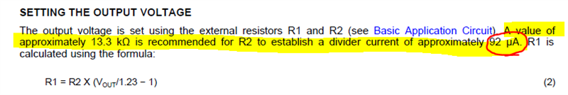

器件型号:LMR62014
我的客户对 LMR62014有疑问。
以下内容来自数据表。
为什么建议使用92uA 和13.3K 欧姆电阻?
这些值是否有任何特殊含义?
如果使用其他值、会发生什么情况?

    您好、Oba、
    感谢您的联系、很抱歉耽误您的回复。
    使用其他值是否有特殊原因? 该电阻器与芯片内的某些电路相关、因此如果使用其他值、将会产生意外后果。

    您好 Nathan、
    感谢您的回复。
    它们没有那么多的特殊原因。 但反馈寄存器分频器值通常不是很严格。
    哪一项是重要的文华、13.3Kohm 或92uA? 因为 R1必须与它们的用例对其进行调整。

    您好、Oba、
    感谢您的回复。
    该产品于多年前发布、最初由 National Semiconductor 设计、现在在 TI 购买 National Semiconductor 之后分为 BCS。 因此、我们不确定该芯片的详细原理。 但我们以前收到过其他客户的反馈、他们说在更改此电阻器时遇到了一些问题、因此我们不建议使用其他值。
    在我看来、这个芯片内有一些与普通芯片非常不同的特殊电路、所以这个芯片的反馈电阻比其他常见产品更严格。
    谢谢。
