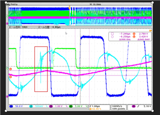

在 UCC256402中、VCR 引脚电压在突发模式运行期间保持不变。
虽然它运行在最大死区时间、但当低侧 FET 关断且未进行 ZCS 检测时、ISNS 极性是正确的。
为什么它在最大死区时间运行?
是否检测到 ZCS?
可能的原因是什么?
可以采取哪些措施来纠正问题?
CH1:LO_VDS
CH2:ISNS
CH3:VCR
通道4:LO_Vgs
由于 VCR 电压较高、后续操作将具有更宽的脉冲宽度、从而产生更大的输出电压纹波。
CH1:LO_VDS
CH2:ISNS
CH3:VCR
Ch4:Vo(交流耦合)

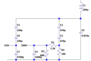

ISNS 和 VCR 引脚的外设常量如下

    150us 死区时间清楚地表明检测到 ZCS。 这种情况可能发生在非常轻的负载期间。
    您可以增大 BMTH 阈值、以避免在轻负载条件下进行麻烦的 ZCS 检测。

    我们知道一个禁用 BMTL 和 BMTH 之间 ZCS 检测的功能、但无法执行该测量。
    我们需要较小的纹波值、并将 BMTL/BMTH 设置为1以缩小突发模式范围、因此我们知道 ZCS 检测是有效的。
    但是、当我们检查波形时、ISNS 未反相、看起来与图7-12不符。
    为什么要确定 ZCS 检测?
    CH1:LO_VDS CH2:ISNS CH3:VCR CH4:LO_Vgs
    这是对 IC 的错误检测吗?
    如果它是错误肯定、为什么会发生这种错误肯定?
    您能告诉我如何纠正这种错误的肯定吗?
    此外、即使如图7-12所示检测到 ZCS、当 ISNS 在150μ μ s 死区时间内检测到极性时、也应输出栅极、但在我们的波形中、ISNS 应检测到极性、但不输出栅极。

    在上图中、您可以看到、在高侧关闭期间、电流变为负值、导致 ZCS 检测。
    因此、它不是故障检测。
    您可以通过调整 RISNS、CISNS 值和 RC 滤波器值来衰减这种高频噪声。
    您可以尝试删除 R2并减小 R1的值并增大 R3。

    我知道检测到 ZCS。
    但是、我不明白为什么在检测到 ZCS 之后、即使在 ISNS 引脚上检测到极性、高侧也不会打开。
    在此波形中、ISNS 具有振幅并过零、因此下一个应接通。
    此器件的行为与数据表不同。
    这种行为是否是 IC 的故障?这种行为是否是 IC 的故障?
