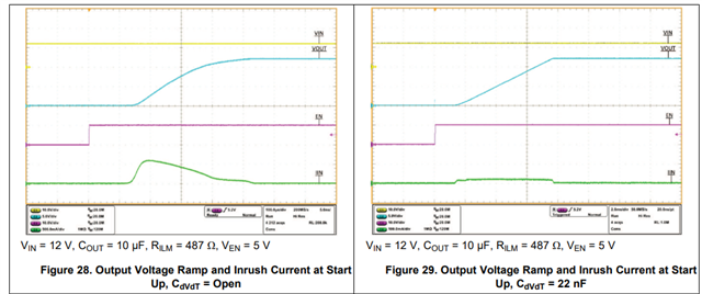

在查看数据表后、我看到带/不带 CdVdT 的 Vout 波形不同。 主要区别在于 Iin、但我们想知道为什么我们可以将 Vout 控制为梯形。
罗伊
    梯形意味着下面。
    您好、Roy、

    很抱歉耽误你的回答。  启动期间、eFuse 器件为输出电容器提供稳定电流、因此 VOUT 呈线性上升、而不是以梯形方式上升。  波形差异的原因是、当 dVdt 为开路时、通过器件的电流可能会在器件开始限制之前产生非常高的电流、但当某些 dVdt 电容存在时、器件不会构建高电流并对其进行调节。 Vout 行为取决于电流和负载。
    客户问题是上图中的梯形 VOUT 吗?
    2.您能否共享原理图和测试条件 ?
    3.测试过程中的负载是多少?
    4.请分享显示 VIN、VOUT 和 IIN 的波形。
