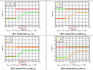

我只是对 TPS7A0328DBVR 进行一些测试、对测试结果有一些疑问:
  1. 对于 SCP、OCP 测试、我的过流测试872mA 绝对超过 ICL 最大限制、如何解释?
  2. 在我的启动测试中,当输出加载并启动时,输出波形与数据表的测试波形不匹配,我是否做了一些错误?
    对于您的第一个问题:
    电流限制不会立即激活、因为它是一个闭环系统、需要一些时间、因此您看到的只是浪涌电流尖峰、这似乎很好、因为它随后会达到恒定的128mA。 此外、当电流被激活时、Vout 为什么会变为0V?

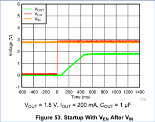

    对于第二个问题:
    数据表中的单位应以微秒为单位、而不是以 ms 为单位、因此我注意到的第一件事是您的时间刻度错误。 输出电压在 EN 之后上升不应超过20毫秒、而应约为300微秒。 EN 上也不应存在这种奇怪的噪声。 您是否仅使用直流电压为其供电?
    我能在示波器上看到您的输入电压吗? 我能否获得您尝试执行的操作的原理图?
    Josh Nachassi
    Josh、您好!
    感谢您的帮助、我相信这两个问题已经解决。  但是、我对数据表中的时间标度感到困惑。 正如您提到的、时间刻度应该是微秒级、而不是毫秒级。 但时间标度在数据表中是毫秒级。  数据表中是否可能存在一些错误? 谢谢!
    您好 Zhihao Su、
    是的、数据表中存在错误。 数据表中的单位应以 μ s 为单位、而不是以毫秒为单位。 如果您有任何其他问题、请告诉我。
